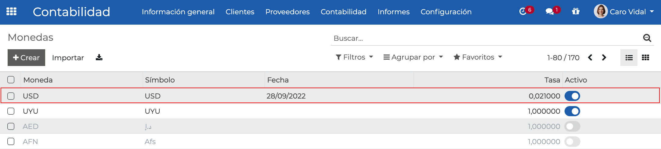

Una vez estando en la pantalla de Monedas, encontrarás todas las monedas habilitadas:
Imagen 3: Monedas habilitadas |
Por defecto, la relación de las monedas es 1 a 1, es decir, en tu caso por cada Peso Uruguayo para Kanban ERP será lo mismo que un Dólar o Euro, a menos que establezcas lo contrario.

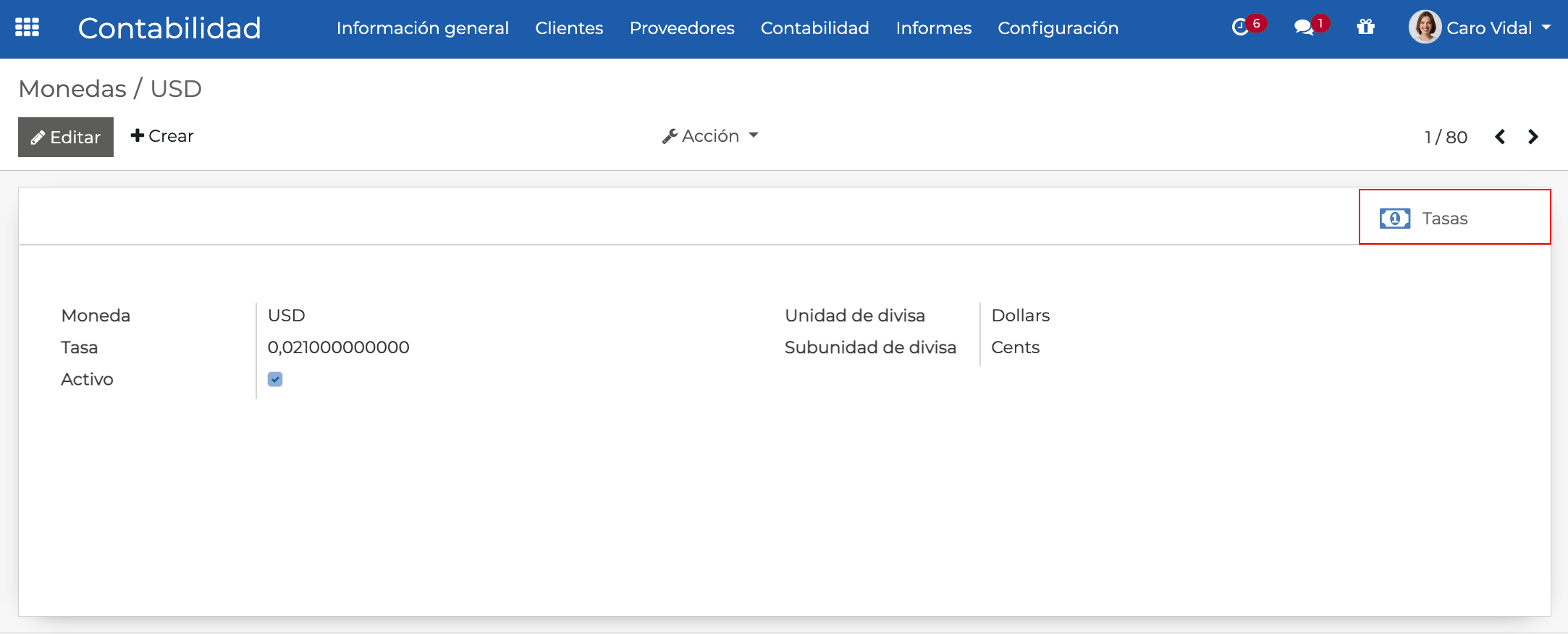

A continuación, visualizarás la siguiente pantalla donde deberás hacer clic en el botón Tasas:
Imagen 5: Tasas |

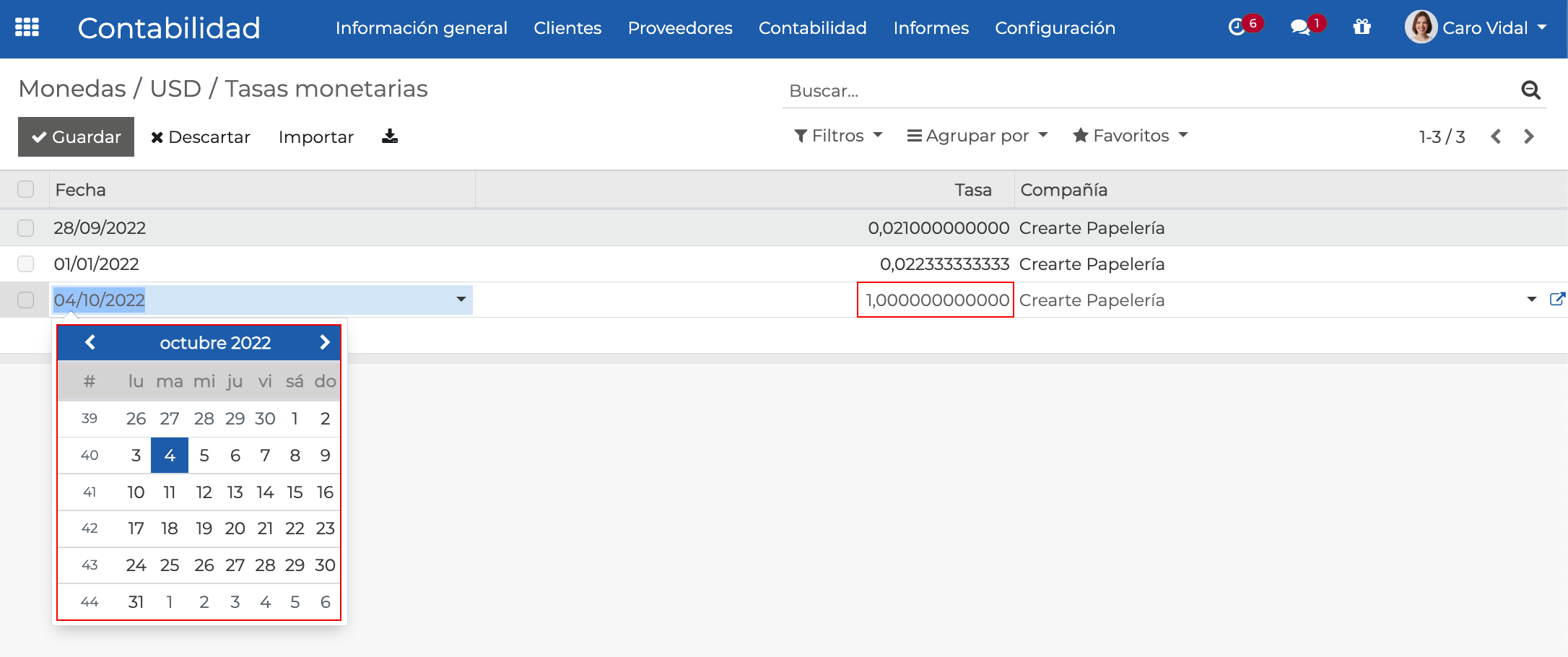

Ya en la pantalla Tasas monetarias, hacé clic en el botón Crear:
Imagen 6: Crear tasa |
Al hacer clic en el botón Crear, se añadirá una línea con la fecha del día en que se está agregando la nueva tasa. Dicha Fecha, podrás ajustarla según lo requerido.
A su vez, en el campo Tasa deberás establecer cuántos Dólares representan 1 Peso Uruguayo.
Imagen 7: Agregar línea |

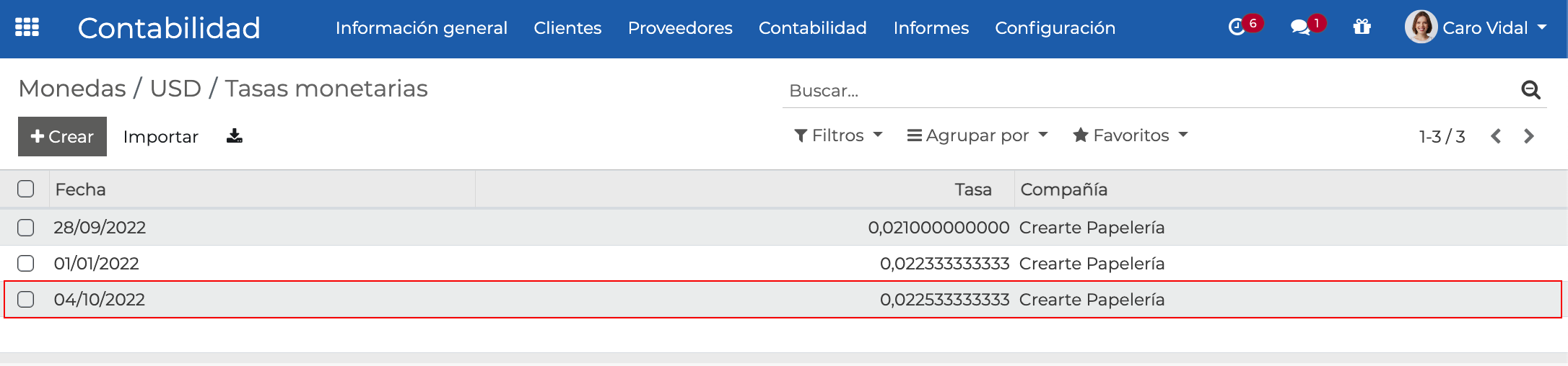

Una vez agregada la nueva tasa, deberás hacer clic en el botón Guardar.
Esa tasa es la que Kanban ERP utilizará para las transacciones que se realicen a partir de ese momento y hasta que se agregue una nueva:
Imagen 8: Tasa agregada |
